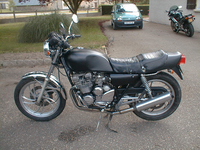

le plus beau réservoir que j ai refais ... 7 couches de peinture de toutes les couleurs ... et le ponpon , une tete de mort en résine sur le dessus ... en voici un extrait...

Pourtant c'est beau une tête de mort sur un réservoir ..... pourquoi tu l'as viré ? OUA !!! tête de mort tête de mort OUA OUA laugh.gif laugh.gif laugh.gif laugh.gif
